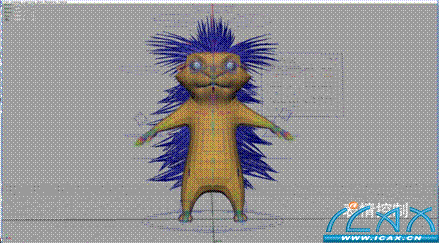

MAYA绑定环节会涉及到非常复杂的节点运算,一个卡通角色通常需要经过模型建立、骨骼设置、肌肉系统、肢体控制系统、动力学控制系统、表情控制系统等一系列步骤才能完成,是一个非常复杂的工程。
图2:天生我刺中角色的绑定示意

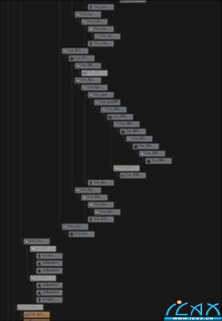

通常一个角色的节点网在MAYA中显示是非常庞大的结构。(如下图)
图3:角色的肌肉系统在MAYA中的节点网图
图2是我们选取了一块肌肉系统的节点显示,在整个角色制作过程中,图中所显示的节点只是一个角色文件的几百分之一。在运行这种复杂角色模型时,HP xw4600表现稳定,运行很流畅。在工作中稳定的工作站表现也是至关重要的,特别是在进行复杂的绑定工作时,对稳定性的要求甚至超过了对性能的要求。如果中途死机的话,会导致大量工作的重复,这恐怕是每个绑定师的噩梦。
测试结果:HP xw4600 工作站在进行角色绑定工作时,能够胜任复杂的高端角色绑定任务,并且运行稳定。(与此相对应的是,在我们过去的测试过程中,可以稳定通过高端角色绑定测试的兼容机少之又少)。

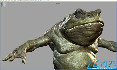

三维制作中,模型的制作也是很重要并且基础的一个环节,这个环节中,制作量大,对机器运行速度要求高,特别是高精度模型的制作更是考验计算机,下面我们就利用另外一个项目中的一个高精度蟾蜍模型进行了测试。
评测3:
测试项目:《蟾蜍》高精度模型、法线贴图
测试性能:显卡硬件实时渲染能力
测试方法:MAYA场景中多边形操作与高品质硬件实时渲染
图5:《蟾蜍》高精度模型、法线贴图渲染测试
这个模型由于是高清电影制式,所以多边形面数达到了17,700,000面,在HP xw4600上可以流畅的进行贴图操作,并且运行稳定,这个结果令人满意。在模型制作工作的后期,需要机器稳定的运行配合细节的雕琢和修改,而HP xw4600在这一点上,表现出了不错的成绩。

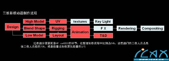

通过对HP xw4600的一系列评测,我们的结论是,这是一款性价比比较高的,稳定性强的入门级工作站,可以广泛运用在三维制作的模型、表情、绑定、研发、动画等部门,占据了整个制作流程的60%,这些部门的工作人员从构成上达到了整个动画公司的70%。见下图。
HP xw4600作为惠普的入门级工作站,具有良好的软件兼容性能,并且具有良好的散热和静音功能,非常适合大面积应用在三维动画公司的基础部门,它出众的性价比又非常适合创业初期的工作室应用。稳定性与文件操作的流畅度都能够达到工作要求,是生产线中的理想选择。
