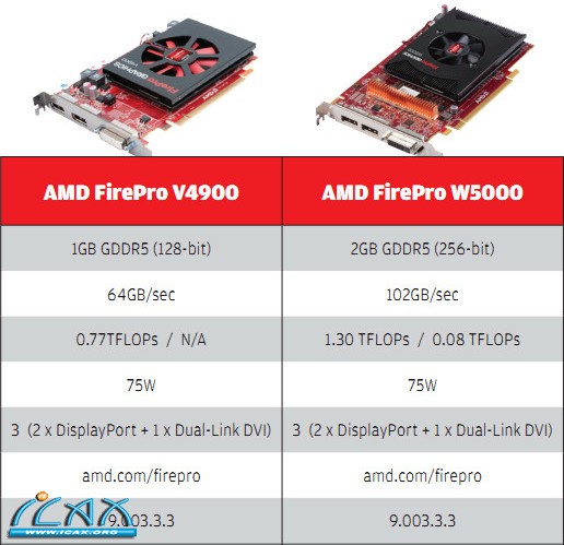

蓝宝AMD FirePro V4900和蓝宝AMD FirePro W5000
AMD方面,由于AMD FirePro W系列没有推出入门级产品,所以选择蓝宝FirePro V4900作为AMD入门级专业显卡代表,主流专业显卡方面选择蓝宝AMD FirePro W5000。
Nvidia Quadro K600和Nvidia Quadro K2000
Nvidia方面,入门级产品选择Quadro K600作为测试产品,主流级别则选用Quadro K2000进行测试。

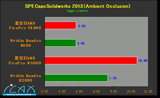

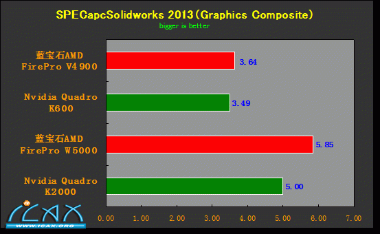

使用上述四款显卡运行Solidworks 2013软件进行测试。得出Graphic Composite,RealView disabled、RealView、Ambient Occlusion、Price/Performance五项测试结果。
Solidworks 2013(Graphic Composite)

Solidworks 2013(Ambient Occlusion)

从测试结果来看,在入门级别和主流级别专业显卡的测试比较中,蓝宝AMD FirePro V4900和蓝宝AMD FirePro W5000在测试中的表现均要优于Nvidia的Quadro K600和Quadro K2000。

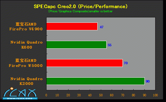

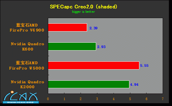

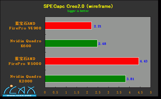

使用另一款 3D CAD软件PTC Creo 2.0进行测试,得出Graphic Composite、shaded、wireframe、Price/Performance四项测试结果。

PTC Creo 2.0(shaded)
PTC Creo 2.0(wireframe)
PTC Creo 2.0(Price/Performance)
从测试结果可以看出,在入门级别显卡的对比中,AMD FirePro V4900在Graphic Composite、shaded、wireframe、三项测试中落后于Nvidia的Quadro K600,在Price/Performance测试中AMD FirePro V4900表现优于Nvidia Quadro K600。
主流级别的较量中蓝宝AMD FirePro W5000在四项测试中的表现均优于Nvidia Quadro K2000。

通过运行两款软件而进行的测试我们可以清晰地得出结论。在入门级显卡的比较中,蓝宝AMD FirePro V4900与Nvidia Quadro K600难分伯仲,Nvidia Quadro K600只是在PTC Creo 2.0测试中稍稍领先。
在主流显卡的比较中,蓝宝AMD FirePro W5000无论是在Solidworks 2013的五项测试中还是在PTC Creo 2.0的四项测试中表现均优于Nvidia Quadro K2000。
通过上述实际测试比较,相信工程师和专业设计人员在选择专业显卡时已经有了很好依据。另一方面还要考虑显卡的售价,蓝宝AMD FirePro V4900售价1580元,Nvidia Quadro K600售价2180元,蓝宝AMD FirePro W5000售价5700元,Nvidia Quadro K2000售价6350元。
两款入门级显卡性能相差无几,但是Nvidia Quadro K600的售价却高出AMD FirePro V4900许多,显而易见,在入门级专业显卡的选择中,选择AMD FirePro V4900更具性价比。另外两款主流专业显卡,蓝宝AMD FirePro W5000无论在售价还是在实际测试中的表现均要强于Nvidia Quadro K2000,自然蓝宝AMD FirePro W5000更能够赢得专业人士的青睐。
