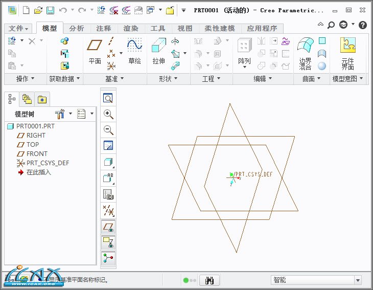

用过ProE的朋友都知道,当我们新建一个PRT零件时,系统会调用一个基本的模板,从模型及绘图区里我们可看到,模板包含RIGHT、TOP、FRONT三个基准平面及一个PRT_CSYS_DEF基准坐标系。如图示:
用过ProE的朋友去接触Creo时,在新建一个PRT零件时,就很容易发现一个小细节:在绘图区中显示的三个基准平面中,并没有像从前那样显示其名称。对于一些用惯于ProE的朋友来说,可能一时之间难以习惯。

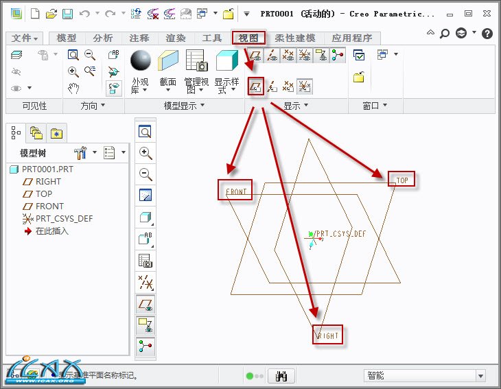

那我们可以让Creo像ProE那样显示基准平面的名称吗?答案是肯定的,方便也很简单,我们只需要在【视图】-【显示】菜单栏下点选‘平面标记显示’符号即可。如图示:
