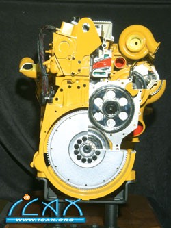

  我们只用了5个星期就完成了50%热效率演示引擎样机。该样机用于Diesel Engine Emissions大会, 由超过200个独立的部件组成,并且要将这些部件进行喷漆、组装。我们从工程师那里获得了很好的CAD数据,但是通过SLA设备制造还是需一些工作准备,来生产出更好的模型

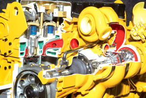

Caterpillar RP团队把5个Pro-Engineer装配文件导入Magics软件进行分离,修复,建构加工模型。Magics帮助我们列出需要的零部件和不需要的零部件的清单,去除所有的内部零件,并进行抽壳或者简化很多无法看见的部件。有些组装件需要进行一些修补;Magics可以快速的进行修复。由于零件的体积或尺寸原因,团队也需要将零件进行分割和抽壳。经过实践证明,Magics的分割功能是获得分割部件的最佳工具。
完成分离和修复任务后,CRPT就能在切片前运用Magics软件准备好所有的模型。这个流程可以节省整个团队大约80个小时的时间。   Caterpillar快速成型团队也可以预估出制作模型所需的时间。这样我们就能够增加或减少零部件,合理优化模型,从而得到最佳的结。SLA(激光烧结快速成型)机器24小时运转,在三周之内完成全部加工。剩余的时间可以用于准备、喷漆和组装,这样就可以按时完成任务。从图片上可以看到很多模型都已经镀上了铬的金属表面!
