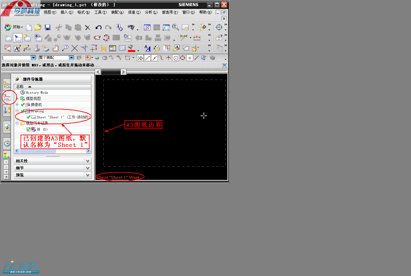

操作一:打开部件drawing_1.prt。创建一张A3图纸。单位为毫米.此模型从未进入过制图模块。
步骤一:点击开始→制图,弹出工作表对话框。设置如下图:
CH1_014
步骤二:点击确定,创A3图纸。如下图:
CH1_015

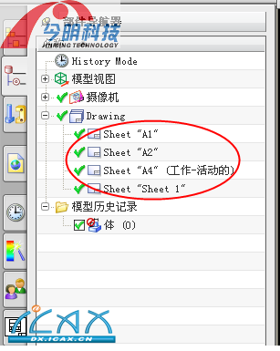

步骤三:在已进入的制图空间,创建一张A2图纸,单位为毫米,图纸页名称设为A2.点击新建图纸页 , 弹出工作表对话框。设置如下图:
CH1_016
步骤四:点击确定,创A2图纸。如下图:
CH1_017
步骤五:方法同上,创建一张A1、A4图纸,并保存。导航器显示图纸页如图:
CH1_018
