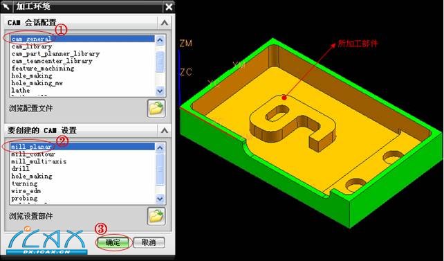

步骤1:启动NX6.0然后打开文件(Planar_mill_1.part),然后在标准工具条点击开始图标 →加工 。此时将会弹出【加工环境】对话框,如图2-2所示。在加工环境里“CAM会话配置”选项默认选择通用配置“cam_general”,在“要创建的CAM设置”选项选择平面加工“mill_planar”,点击【确定】,模型初始化进入到加工界面状态。
图2-2 加工环境状态

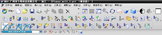

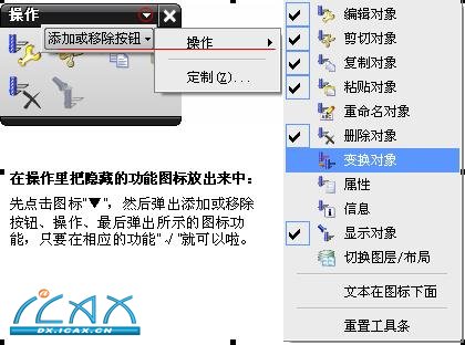

步骤2:为了方便用户日后的操作习惯,我们先给加工界面定制一下规格;首先在资源条位置找到【角色】图标 ,定制为“具有完整菜单的高级功能”,然后再把加工的常用工具条排列好(依据个人的习惯放置),按住鼠标左键就可以拖动你所想要放置的位置,还有把各工具条所隐藏的功能图标也放出来以方便使用。如图2-3所示。
图2-3 定制加工界面
