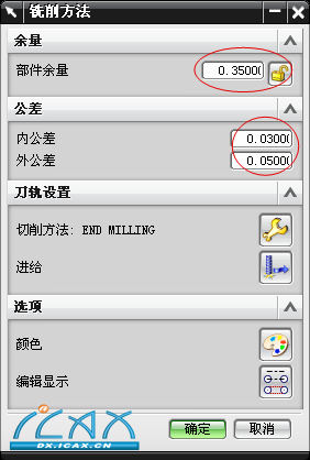

创建平面铣操作 - 步骤4:设置加工方法组
在操作导航器,切换到“加工方法”视图,如图2-11所示。选择“MILL_ROUGH”粗加工方法,双击编辑“MILL_ROUGH”,弹出【铣削方法】对话框,如图2-12所示,设置“部件余量”=0.35、“内公差”=0.03、“外公差”=0.05;其他的选项均为默认值,例如“进给”选项,不同刀具的大小,所定义进给转速与进给率都会不同,而在子操作里面也有相应的进给选项,固不用在此设置参数。同样编辑
图2-11 加工方法组                              图2-12 设置粗加工方法

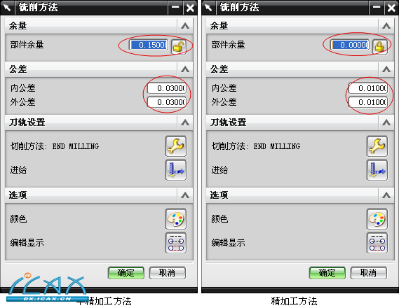

“MILL_SEMI_FIISH”半精加工方法,设置“部件余量”=0.15、“内公差”=0.03、“外公差”=0.03;其他的选项均为默认值。“MILL _FIISH”精加工方法,设置“部件余量”=0、“内公差”=0.01、“外公差”=0.01;其他的选项均为默认值;如图2-13所示。定义加工方法组参数,使后面所创建的操作直接继承父组关系,减少相同加工方法的操作再次设置余量与公差参数选项的次数,因此我们有必要预先设置好加工方法的参数。
图2-13 设置方法组
