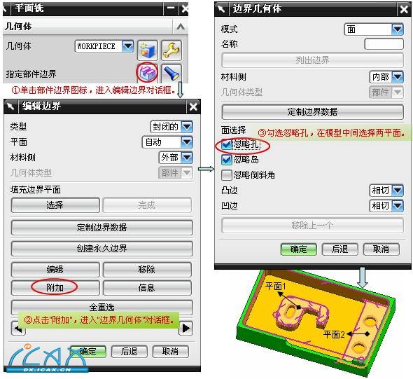

由上面【平面铣】操作的2D动态模拟的结果,可以看出此操作刀轨把模型中间的两个台阶也铣掉了,固不合理。下面就要针对【平面铣】操作进行编辑,步骤如下:
⑴、在操作导航器视图,点击平面铣(ROUGH_PLANAR)操作→鼠标MB3编辑→进入【平面铣】对话框,重新对“指定部件边界”进行编辑。编辑的流程请看图2-19所示。
图2-19 编辑平面铣部件边界流程图
