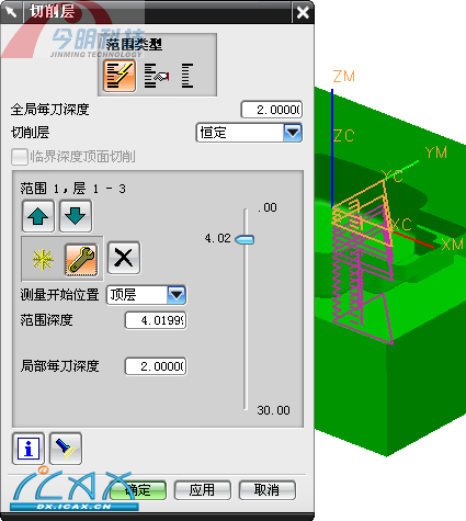

主要是用来控制您所加工模型的深度;当在【型腔铣】操作里,只有定义了“部件几何体”的时候,切削层才会启用,否则此选项将不起作用,用灰色状态显示。在【型腔铣】操作对话框里→刀轨设置→切削层,点击切削层图标 并弹出【切削层】对话框,并且在模型里也显示出切削层,如图4-9所示。下面将详细介绍切削层的选项内容。

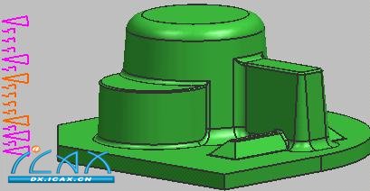

在定义切削层的时候,模型所显示的标识切削层如图4-10所示,分别说明一下标识的意思。大三角形是范围顶部、范围底部和临界深度;小三角形是切削深度;红色的范围是当前选择范围。
图4-10 标识切削层
②全局每刀深度:添加范围时的默认值;该值将影响自动生成或单个模式中所有切削范围的每刀最大深度。对于用户定义模式,如果所有范围都具有相同的初始值,那么“全局每刀深度”将应用在所有这些范围中。如果它们的初始值不完全相同,系统将询问您是否要将新值应用到所有范围。系统将计算出不超过指定值的相等深度的各切削层。下图说明了软件如何根据指定的全局每刀深度值 0.25 进行调整。
③ 切削层:分为恒定与仅在范围底部两个选项。“恒定”是将切削深度保持在全局每刀深度值;“仅在范围底部”将不细分切削范围,只在模型顶面的位置作切削。
注:打开“仅在范围底部”此选项将使全局每刀深度选项处于非活动状态。

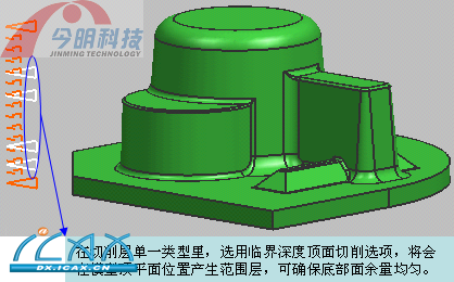

④ 临界深度顶面切削:只在单个范围类型中可用,否则是非活动状态。使用此选项在完成水平表面下的第一刀后直接对每个临界深度(水平表面)进行切削(顶面切削);这与平面铣中的岛顶面切削选项类似。如图4-11所示:
图4-11 临界深度顶面切削

向上和向下箭头:使用向上和向下箭头从各个范围中进行移动。图形区域中高亮显示的范围(以选择颜色显示)是当前的活动范围。其他范围将以部件颜色显示。当高亮显示每个范围时,该范围的编号和层将显示在向上/向下箭头的上方,范围深度框中将显示该范围当前的深度值。
插入范围:添加新的范围于当前范围之下。
编辑当前范围:修改当前范围。
删除当前范围:移除当前范围。当移除一个范围时,所移除范围之下的一个范围将会进行扩展以自顶向下填充缝隙。如果只剩下一个范围并且您将其移除,系统将恢复默认的切削范围,该范围将从整个切削体积的顶部延伸至底部。
测量开始位置:定义范围深度值的测量方式。注意:当您选择点或面来添加或修改范围时,测量开始位置选项不会影响范围的定义。
顶层:参考第一刀范围顶部的范围深度。
范围顶部:参考当前高亮显示的范围顶部的范围深度。
范围底部:参考当前高亮显示的范围底部的范围深度。也可使用滑尺来修改范围底部的位置。
WCS 原点:参考 WCS 原点的范围深度。
范围深度:输入范围深度值来定义新范围的底部或编辑现有范围的底部。这一距离是从指定的参考平面(顶层、范围顶部、范围底部、WCS 原点)开始测量的。使用正值或负值来定义范围在参考平面之上或之下。所添加的范围将从指定的深度延伸到范围的底部,但不与其接触。而所修改的范围将延伸到指定的深度处,即使先前定义的范围已从过程中删除也如此。
1  负值应用方向
2  正值应用方向
3  参考平面
4  刀轴
可以使用滑尺来更改范围深度。移动滑尺时,范围深度值将随之调整以反映当前值。
局部每刀深度:局部每刀深度与全局每刀深度类似,但前者的值将影响单个范围中的每刀最大深度。
键入“局部每刀深度”值,然后选择应用或使用向上和向下箭头来创建切削深度。通过为每个范围指定不同的每刀深度,您可以创建具有如下特点的切削层,即在某些区域内每个切削层将切削下较多的材料,而在另一些区域内每个切削层只切削下较少的材料。在下图中,“范围 1”使用了较大的局部每刀深度 (A) 值,从而可以快速地切削材料,“范围 2”使用了较小的局部每刀深度 (B) 值,以便逐渐移除靠近倒圆轮廓处的材料。
