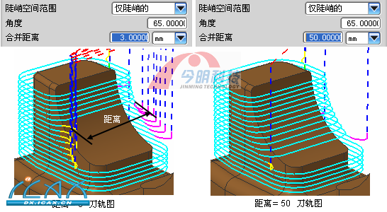

⑴.仅陡峭的:此功能在【深度加工轮廓】操作里是一个重要的选项,主要是用来区分陡峭与非陡峭区域。若选用此功能时,“角度”选项此时也会出来;只有陡峭度大于指定“角度”的区域才执行深度轮廓铣。功能内容如图5-4所示。
图5-4 仅陡峭角
⑵.合并距离:将小于指定分隔距离的切削移动的结束点连接起来以消除不必要的刀具退刀。指定的距离仍模型的空间距离,主要是连接同一切削层两段刀轨。效果如图5-5所示。
图5-5 合并距离

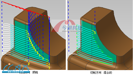

⑹.切削方向‘混合的’:使用“混合切削方向”在各切削层中交替改变切削方向。在【深度加工轮廓】操作里,切削方向增加了“混合的”重要的功能选项;可使加工开放区域面的时候,作往复式加工从而不用抬刀,可大大减少加工中的抬刀时间。功能选项如图5-10所示。
图5-10 直接对部件切削方向“顺铣与混合铣”的区别
