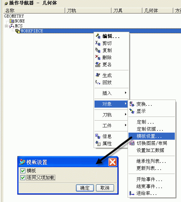

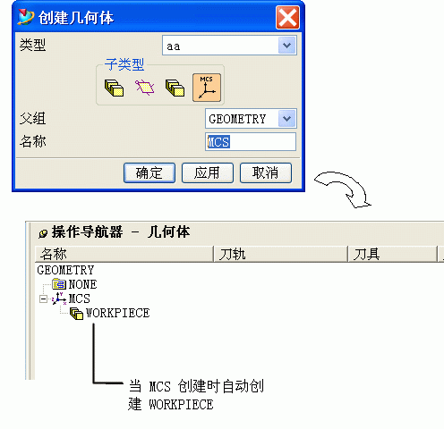

连同父项加载在下图中,WORKPIECE 高亮显示。模板状态为“开”,这将使 WORKPIECE 在“创建几何体”对话框中显示为子类型图标。“连同父项加载”的状态也为“开”,这样每当作为组创建父项 MILL_ORIENT 时,也将创建作为组创建 WORKPIECE 。切记,如果要MCS 图标显示在“创建几何体”对话框中,必须在“操作导航器”中高亮显示 MCS,且模板状态为“开”。
 当通过选择子类型图标和“创建”将 MCS 创建为组时,也将创建 WORKPIECE,如下所示。“连同父项加载”选项,顾名思义就是“创建父组时,系统也将自动创建子项!”。

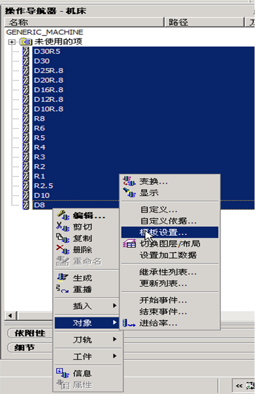

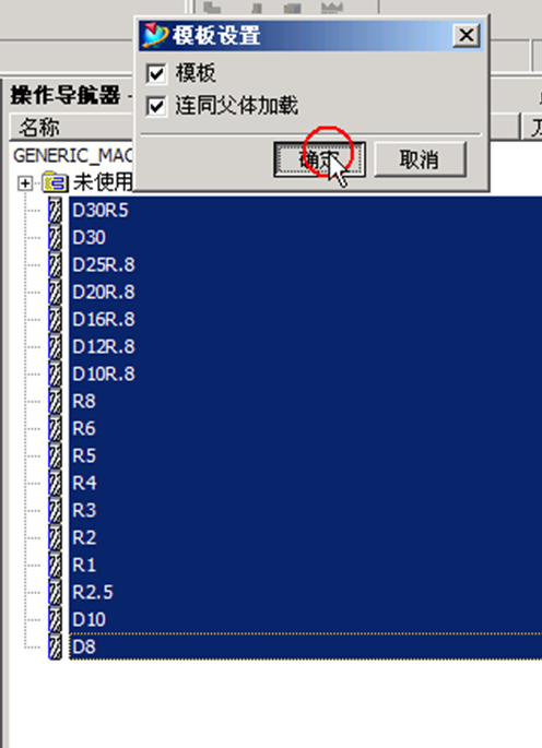

机床视图设定:
1.进入nx6.0\mach\resource\configuration,复制其中一个文件修改名称为你想要的加工父级名称如:cam_cu.dat    并修改里面参数把TEMPLATE_OPERATION,${UGII_CAM_TEMPLATE_SET_DIR}cam_general.opt改为TEMPLATE_OPERATION,${UGII_CAM_TEMPLATE_SET_DIR}cam_cu.opt
2.进入nx4.0\mach\resource\template_set文件夹中,新建一个cam_cu.OPT文件,然后在里面打入${UGII_CAM_TEMPLATE_PART_METRIC_DIR}12.prt    (其中aa为上面所保全的文件名).当然可以多写几个不同文件名的程式,前提下是在nx4.0\mach\resource\template_part文件夹中必须有同样文件名的prt文件,也就是你想要的加工初始化模版,等于多做几个,道理一样.
3.再次进入UG的加工模版的时候选择工具--操作导航器--删除设置,确定进入新的加工初始化环境里边,你会看到cam_cu,然后单击就会在下边出现你所保存的初始化模块文件名aa.确定后在加工的过程中你会发现你想要的就在你眼前。
