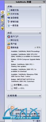

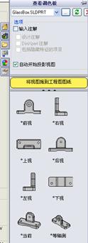

1.5.9任务窗格
【任务窗格】上放置了【SOLIDWORKS资源】 、【设计库】 、【文件搜索器】 、【搜索】
【查看调色板】、【RealView】6个选项,如图1-13所示。默认情况下,它显示于右边,但可以移动和调整大小,打开/关闭,而且还可以将其固定于界面右边的默认位置或者移开。
图1-13任务窗格

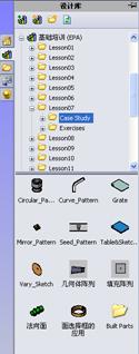

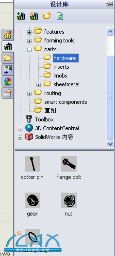

1.5.10用设计库打开练习文件
我们可以使用设计库来打开练习的零件和装配体。通过以下步骤,我们将所用的文件添加到设计库中,如图1-14所示。
1)打开【任务窗格】/【设计库】。
2)单击【添加文件位置】
3)选择文件夹。
4)单击“确定”。
双击【设计库】中的零件或装配体图标,可以直接将它们打开了。
图1-14
