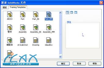

步骤1  新建零件
单击【新建】 ,或者在标准工具栏上单击【文件】/【新建】,在【新建SOLIDWORKS文件】对话框中选择【Training Template】附签中的“Part_MM”模板,单击【确定】,如图2-1所示。
图2-1

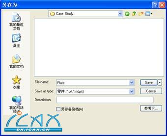

步骤2  命名零件
从【文件】菜单中选择【保存】命令,或在标准工具栏上单击【保存】 ,在【文件名】文本框中输入文件名称“Plate”,系统自动添加文件的扩展名“*.sldprt”,单击【保存】来保存零件,如图2-2所示。
图2-2
