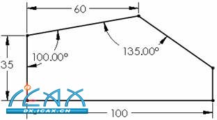

使用绘制直线工具、自动几何关系和尺寸标注等方法,在前视基准面上绘制草图。完全定义该草图,如图2-2所示。
步骤3  拉伸草图
拉伸草图,定义深度为25mm,结果如图2-3所示。
