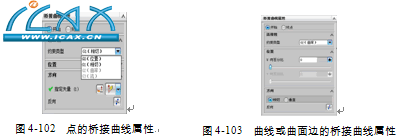

3.桥接曲线属性
1)开始或终点:该选项通过单选按钮指定要编辑的点,可以为“桥接曲线”的起点和终点单独设置连续性、位置和方向选项。
2)连续性、位置和方向:该选项用于定义“桥接曲线”起点和终点的连续性、位置和方位。可用选项因目标几何体和设计者的设置不同而有所区别,如下所示。
 点:该选项仅当选择一个点定义“桥接曲线”的起点或终点时可用,如图4-102所示。
 曲线或曲面边:选择曲线或曲面边以定义“桥接曲线”的起点或终点时,有图4-103所示的各选项可用。
 曲面:选择曲面以定义“桥接曲线”的起点或终点时,有图4-104所示的各选项可用。
在以上各种桥接曲线属性中,有许多相同类型设置如“约束类型”和“UV百分比”等,下面就将这些选项的具体意义介绍如下。
(1)约束类型:将曲线点处的连续性设置为G0(位置)、G1(相切)、G2(曲率)或 G3(流)。
(2)U/V百分比:以目标几何体百分比的形式指定U和V点的位置。
(3)方向:设置“桥接曲线”的方向,选项因目标几何体而异。

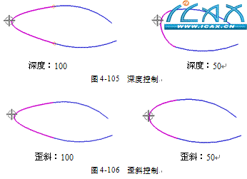

 相切幅值:使用手柄拖动起点对象和终点对象的一个或两个端点,或通过在文本框中输入值来调整桥接曲线。单击“反向”图标按钮可获得反向相切桥接曲线。
 深度和歪斜:深度控制曲线的曲率对桥接曲线的影响大小,其值表示曲率影响的百分比,如图4-105所示。歪斜控制最大曲率的位置,其值表示沿桥从起点到终点的距离百分比,如图4-106所示。
