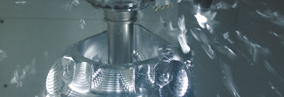

hyperMAXX® 完善了范围广泛的 hyperMILL® 铣削策略。 高性能粗加工策略基于由 Celeritive Technologies, Inc. 开发的技术,在某些粗加工任务中取得了优异的结果,并且已采用 VoluMILL™ 的名称成功地推向市场。
动态进给率调节                          横向步距                                      开放切削
以动态进给率进行粗加工
hyperMAXX® 充分挖掘了现代机床的效率。 高性能粗加工降低了铣削时间,延长了刀具使用寿命,并且使机床承受的负载更小。 该技术以分布理想的铣削路径和顺铣加工策略为基础。 此过程可防止刀具在拐弯处切削过大,或铣削方向上的突变。 在整个加工过程中,即使超出刀具制造商推荐的参数进行加工,对刀具和机床施加的负载也能保持最优且恒定;这降低了刀具磨损并极大地延长了机床的使用寿命。
根据主体切削条件的不同,hyperMAXX® 能够动态地调整进给率,这意味着可始终实现最大的进给率。 因此,在非常高效地去除材料的同时,保证较高的加工过程稳定性,并且显著降低了加工时间。hyperMAXX® 不论坚硬或是柔软材料都是适用的。
应用范围
高性能粗加工可适用于多种情况:
高速加工 – (轴向下刀较小时)实现极大的横向步距
高效 加工 – (横向步距较小时)实现极大的轴向下刀
加工所有材料 – 从柔软材料到坚硬材料以及难以加工的材料(钛、镍基合金、不锈钢)
在逆铣和满刀切削期间导致过程不稳定和/或刀具高磨损的加工作业
从大组件到微加工的一系列加工作业
适用于各种尺寸和类型的机床
随 hyperMILL® 2010 提供
除了现有的粗加工策略,OPEN MIND 现在还提供了材料去除得到显著改进的策略,该策略已完美地集成到 hyperMILL®中。 用户无需打开任何其他软件或切换到另一程序。 操作、状态信息和错误消息与 hyperMILL® 具有相似的“外观和感觉”。
hyperMAXX® 可作为 hyperMILL® 2010 的可选项提供。不必调整后置处理器。
