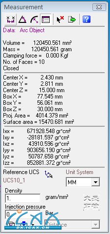

摘要: 测量工具从上方下拉式菜单可选择测量指令,或从快捷菜单栏选择相对应的图标也可启动指令。启动命令后,会看到如图显示的指令框测量:用来测量两个图素间的距离,图素包括点,线,面,平面,坐标,基准轴,实体等测量 ...
测量指令
角度:用来测量图素之间的夹角,如:两曲线夹角,两平面的夹角等
弧度:用来测量圆弧或曲面的R角大小
信息:用来分析图素的体积,面积,中心点坐标,是否为封闭实体等信息
取消选择:在选择图素错误的时候,可以按此取消。
输出到文件:将测量分析所得以TXT文件形式输出,可做为测量数据结果来保存
帮助:调出Cimatron E帮助菜单,功能等同于F1键。
