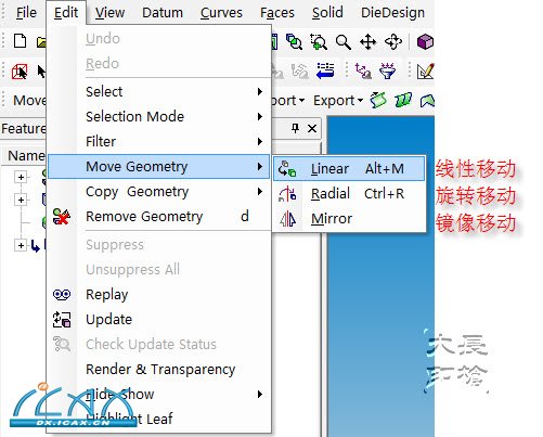

线性移动-点对点移动
移动分为线性,旋转与镜像三种
线性移动:将图素从一个点移动到另一点,也可按相对坐标来输入,或者以坐标做相对移动,也可按某个方向进行线性移动,如:往Z正方向移动50。
