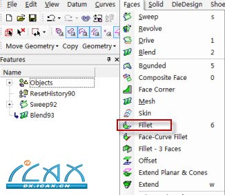

两组曲面倒圆
在选定的两组曲面之间做一个圆弧面进行过渡,所以,也叫做过渡曲面。
操作步骤如下:

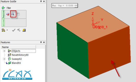

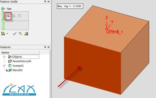

选取第一“组”曲面,注意,这里是可以选取一组的,并不是只能选一个曲面,可以选多个的。
中键确认选择完毕后,再继续选择第二“组”曲面,这第二组曲面也是可以选多个的,当然,也可以只选择一个。
中键确认以后,界面变成如下图所示

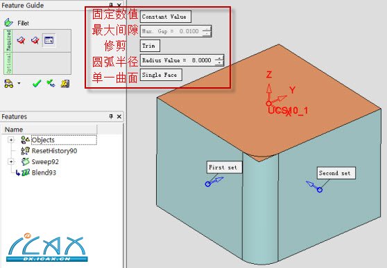

预览

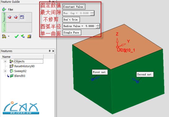

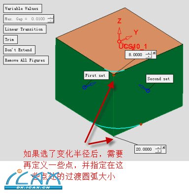

固定数值:这是个可选项,我们可以改变成“变化半径”
效果如下
修剪:此处也是个可选项,如果改成不修剪的话,那么就是保留原始的曲面了
如下图:
圆弧半径:确定圆弧的大小
注意:如果选择的是“变化半径”的选项,就没有这个“圆弧半径”的选项了。

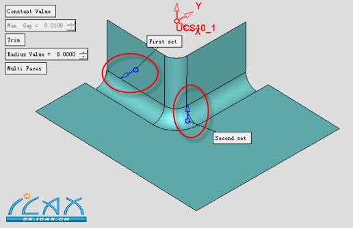

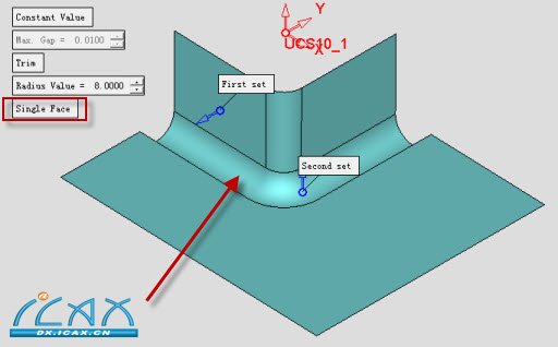

单一曲面:此选项在下面的例子里比较明显
如下图,蓝色的曲面是第一组曲面,黄色的是第二组,这里选的是固定半径值,单一曲面的选项,

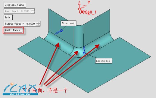

如果改成多个曲面的选项,那么做出来的圆角曲面就是如下图的样子了。

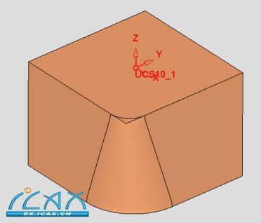

最后,注意一个曲面倒圆角里最关键的选项
我们可以注意到,上面这些图中都有两个箭头来指向
要做出正确的倒圆面,必须正确指定箭头的朝向,这里的箭头必须指向圆弧面的中心方向。
看下图,如果将第一组箭头方向改变的话,那做出来的圆弧就变了。
更多的时候,箭头方向如果设置错误的话,倒圆面将不能被创建。
