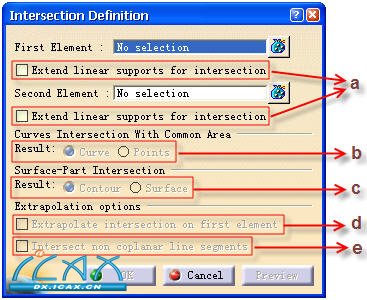

4) 相交 (Intersection)。允许用户选择两个几何(点或顶点除外)来产生相交元素。由于可用于相交元素众多,如曲面、线框几何、实体几何均可以作为相交的几何元素,所以系统也列出了不同元素相交会产生不同的结果的选项以供用户选择和定义,如图4-238所示。图示中部分选项呈灰色停用状态,实际操作中系统会根据用户定义的相交元素自动激活可用的选项。

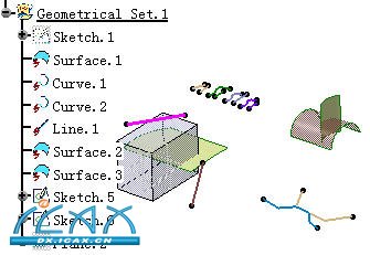

打开\Training Part\GSD\ Intersection.CATPart文档,如图4-239所示。
图4-239
单击“相交 (Intersection)”  指令,出现“相交定义 (Intersection Definition)”对话框以及“工具控制板 (Tools Palette)”。

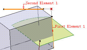

a.“扩展相交的线性支持面 (Extend linear supports for intersection)”选项可用于扩展第一元素、第二元素或两个元素。该选项只对平面而且不带任何曲率的线性曲线或边线生效!这里选择实体几何的垂直边作为相交的第一元素(First Elements),“草图.6(Sketch.6)”为第二元素(Second Elements);一切可用选项处于活动状态,这里只开启“扩展相交的线性支持面 (Extend linear supports for intersection)”选项,单击“预览(Preview)”,结果如图4-240所示,图示中以虚线展示了延伸的线段。
图4-240

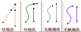

图4-241中列出了几组平面曲线的相交结果和无解操作,注意将扩展相交的线性支持面选项开启。图示中以虚线展示了可延伸的线段。
图4-241

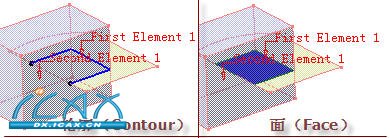

c.选择性创建结果(Result)项,该项列于“曲面-几何体相交(Surface-Part Intersection)”栏下,为用户提供了“轮廓 (Contour)”和“面 (Face)”作为创建的结果;这些选项是当用户定义的元素是曲面和几何体作为第一和第二元素相交时所产生的结果可供选择项。这里选择“曲面.1(Surface.1)”作为相交的第一元素(First Elements),“几何体(PartBody)”为第二元素(Second Elements);用于可用选项处于活动状态,这里分别开启“曲面-几何体相交(Surface-Part Intersection)”栏下的“轮廓 (Contour)”和“面 (Face)”作为创建的结果,单击“预览(Preview)”,图4-243列出了“轮廓 (Contour)”和“面 (Face)”的创建结果,为了便于可见,图示中已将几何体和曲面增加了透明度并隐藏了图档中一些不关联的元素。
图4-243

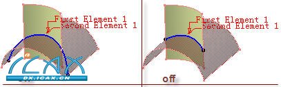

d.“外插延伸相交至第一元素(Extrapolate intersection on first element)”选项。该选项是“外插延伸选项(Extrapolation option)”栏的其中一个选项,是针对曲面与曲面相交时,用于延伸第二元素至第一元素的一个选项。这里选择“曲面.2(Surface.2)”作为相交的第一元素(First Elements),“曲面.3(Surface.3)” 作为相交的第二元素(Second Elements);用于可用选项处于活动状态,单击“预览(Preview)”,图4-244列出了“外插延伸相交至第一元素(Extrapolate intersection on first element)”选项开启与关闭的结果。
图4-244
