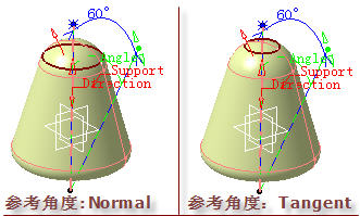

选择“倒圆角.1(EdgeFillet.1)”作为反射的“支持面(Support)”,输入“角度(Angle)”值60:
a.定义反射“类型(Type)”为“圆柱(Cylindrical)”,选择“直线.1(Line.1)”作为反射“方向(Direction)”,单击“预览(Preview)”,图4-234列出了“角度参考(Angle Reference)”为“垂直(Normal)”与“相切(Tangent)”的结果。

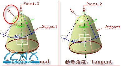

b.定义反射“类型(Type)”为“圆锥(Conical)”,选择“点.2(Point.2)”作为反射的“原点 (Origin)”,单击“预览(Preview)”,图4-236列出了“角度参考(Angle Reference)”为“垂直(Normal)”与“相切(Tangent)”的结果。
