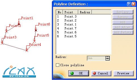

7)折线 (Polyline)创建。允许用户选择两个或以上的空间点、顶点所创建直线或折断直线,参考图4-219所示。
图4-219
“折线定义 (Polyline Definition)”对话框的空白处列出了选定与创建的几何信息,“序号(No)”列字段列出了选定几何的顺序;“点(Point)” 列字段列出了选定几何的信息;“半径(Radius)” 列字段列出了对应顶点的拐角值。
如有需要,用户可以在列表中选中相应的点,然后使用“替换 (Replace)”、“移除 (Remove)”、“添加 (Add)”、“之后添加 (Add After)”和“之前添加 (Add Before)”按钮将选定的点重新排序。
如有需要,用户可以在列表中选中相应的点,然后在半径 (Radius)对话框中输入(如果可用)拐角半径,随即该半径值将添加到“半径(Radius)” 列字段对应顶点的行中。
通过开启“封闭折线 (Close polyline)”选项,用户可以生成封闭折线。
