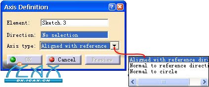

6)轴 (Axis)创建。允许用户通过选择一个圆或部分圆弧、长圆(俗语中足球场外形)、椭圆曲线和球面或部分球面然后为选择的几何定义一个参考方向(如果可用)来创建轴。"轴定义 (Axis Definition)”对话框会根据选择不同的几何而作相应的变化,在没有选择“元素(Element)”前,“轴线类型(Axis type)”以灰色不可用状态显示,如图4-213所示。
图4-213
下面我们来列举选择不同几何所产生的结果。

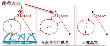

a.如用户选择的是一个圆或部分圆弧,点击“轴线类型(Axis type)”选项的下拉小箭头,列出了定义轴线的类型,如图4-214所示。图4-125分别列出了“与参考方向对齐 (Aligned with reference direction) ”、“与参考方向垂直 (Normal to reference direction) ”和“与圆垂直 (Normal to circle)”的创建效果。
图4-214
图4-215

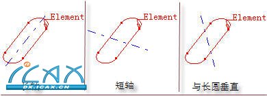

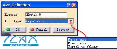

b.如用户选择的是一个长圆或部分长圆,点击“轴线类型(Axis type)”选项的下拉小箭头,列出了定义轴线的类型,如图4-216所示。图4-127分别列出了“长轴 (Major axis) ”、“短轴 (Minor axis) ”和“与长圆垂直 (Normal to oblong)”的创建效果。
图4-126
图4-217

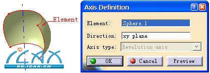

d.如用户选择的是球面或部分球面,“轴线类型(Axis type)”选项以灰色不可用状态显示,这时只要用户为选择的球面或部分球面定义一个参考方向即可创建轴线,如图4-218所示。
图4-218
