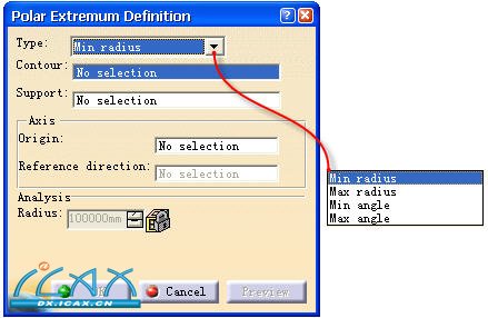

4)极坐标极值 (Polar Extremum)点创建。通过选择一个轮廓及其支持面、一种计算方式和一个参考轴系(原点和方向)。用户可根据需要在“类型(Type)”对话框的下拉箭头中选择不同计算方式,如图4-210所示。

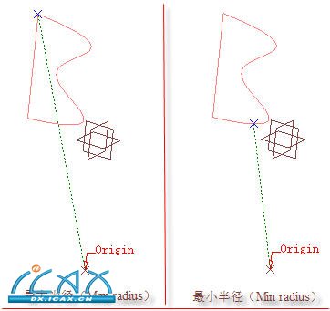

用户需要在“轮廓(Contour)”选项中定义一条平面曲线作为检测极值的几何,同时还需在“支持面(Support)”选项中指定平面曲线所在平面作为放置支持面,最后在轴系(Axis)栏的“原点(Origin)”选项中定义一个参考点,三个必要元素定义后创建方可生效,图4-211列出了“最大半径(Max radius)”与“最小半径(Min radius)”为计算方式所创建的结果。

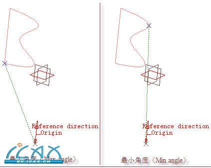

如果用户选择的“类型(Type)”是“最大角度(Max angle)”或“最小角度(Min angle)”为计算方式时,“参考方向(Reference direction)”选项卡将变成显式可用,用户必须为该选项定义一个作为角度的参考平面。图4-212列出了“最大角度(Max angle)”与“最小角度(Min angle)”作为计算方式所创建的结果。
