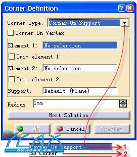

单击“圆角 (Corner)” 指令,出现“圆角定义 (Corner Definition)”对话框。单击“圆角类型 (Corner Type)”对话框的下拉小箭头,列出了两种定义圆角的类型,如图4-277所示。
图4-277
