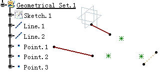

打开\Training Part\GSD\ Conic.CATPart文档,如图4-285所示。
图4-285

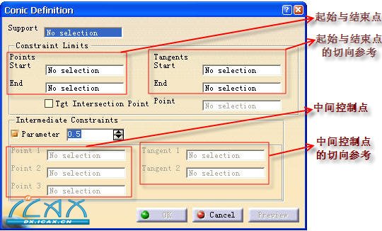

单击“圆锥 (Conic)” 指令,出现“圆锥定义 (Conic Definition)”对话框,如图4-286所示。
图4-286
首先要为创建的圆锥曲线选择一个有效的放置“支持面(Support)”,这里选择“xy 平面(xy plane)”作为放置的支持面,分别选择“直线.1(Line.1)”和“直线.2(Line.2)”的端点作为圆锥曲线的“起点 (Start)”和“终点 (End)”:

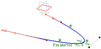

a.        分别选择“直线.1(Line.1)”和“直线.2(Line.2)”作为“起点 (Start)”和“终点 (End)”的切向参考,开启“参数 (Parameter)”选项并输入值0.5,单击“预览 (Preview)”如图4-287所示。
图4-287

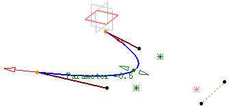

b.        开启“切线相交点 (Tgt Intersection Point)”选项并定义“点.2(Point.2)”作为相交的“点(Point)”参考,开启“参数 (Parameter)”选项并输入值0.5,单击“预览 (Preview)”如图4-288所示。
图4-288
