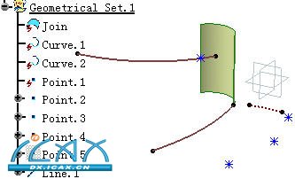

打开\Training Part\GSD\ Spline.CATPart文档,如图4-291所示。

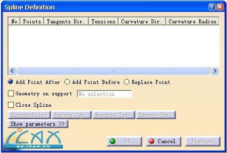

单击“样条线 (Spline)”指令,出现“样条线定义 (Spline Definition)”对话框,如图4-292所示。

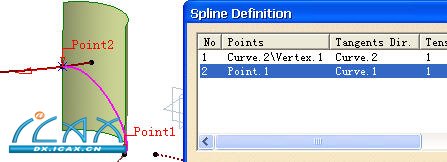

这里依次选择“点.6(Point.6)”、“曲线.2(Curve.2)”、“点.1(Point.1)”和“曲线.1(Curve.1)”;这些元素的信息实时被添加到收集栏相应的列表中,“序号(No)”列表列出了用户定义参考点的顺序,从该收集栏中也可以了解到“曲线.2(Curve.2)”和“曲线.1(Curve.1)”分别是创建样条曲线参考元素“点.6(Point.6)”和“点.1(Point.1)”的相切参考;在创建过程中样条会根据用户定义的点进行动态更新,如图4-293所示。
