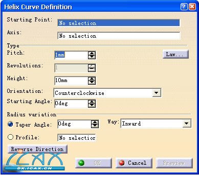

单击“螺旋线 (Helix)”  指令,出现“螺旋曲线定义 (Helix Curve Definition)”对话框,如图4-298所示。
图4-298

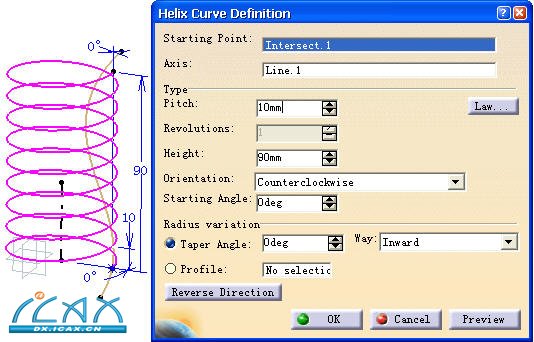

选择“相交.1(Intersect.1)”作为创建螺旋线的“起始点(Starting Point)”,选择“直线.1(Line.1)”作为创建螺旋线的“轴(Axis)”,在“螺距(Pitch)”对话框中输入值10mm,在“高度(Height)”对话框中输入值90mm,实时更新的螺旋线如图4-299所示。
图4-299

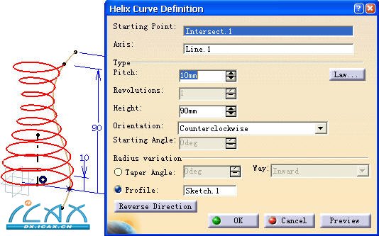

如有需要,用户可为创建的螺旋线定义一条“轮廓(Profile)”,这里选择“草图.1(Sketch.1)”作为创建螺旋线的“轮廓(Profile)”,如图4-2100所示。
图4-2100
