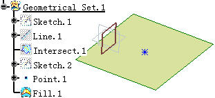

打开\Training Part\GSD\ Spiral.CATPart文档,如图4-2101所示。
图4-2101

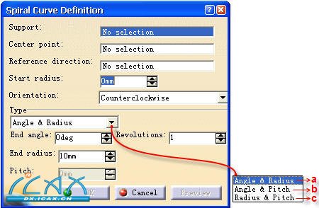

单击“螺线 (Spiral)”指令,出现“螺线定义 (Spiral Curve Definition)”对话框,单击类型(Type)栏下对话框的下拉小箭头,列出了平面螺旋曲线的3种创建方式,如图4-2102所示。类型(Type)栏中的部分选项将根据创建方式不同而被停用。
图4-2102
首先我们定义“填充.1(Fill.1)”作为创建螺旋线的“支持面(Support)”、“点.1(Point.1)”作为参考“中心点(Center point)”,“zx 平面(zx plane)”作为“参考方向(Reference direction)”:
如有需要,用户可输入螺旋曲线的“起点半径 (Start radius)”值和改变螺线的“方向 (Orientation)”(即通常所说的左螺旋或右螺旋)。这里输入“起点半径 (Start radius)”值30mm。
a.角度和半径 (Angle & Radius)。这里输入“终止角度 (End angle)”值45deg、“终点半径 (End radius)”值50mm和“转数(Revolutions)”值2,预览中的3D几何如图4-2103所示。
图4-2103
b.角度和螺距 (Angle & Pitch)。这里输入“终止角度 (End angle)”值45deg、“螺距 (Pitch)”值10mm和“转数(Revolutions)”值2,预览中的3D几何如图4-2104所示。
图4-2104
c.半径和螺距 (Radius & Pitch)。这里输入“起点半径 (Start radius)”值30mm、“终点半径 (End radius)”值50mm,“螺距 (Pitch)”值10mm。预览中的3D几何如图4-2105所示。
图4-2105
所需元素定义后,单击“确定 (OK)”创建平面螺旋曲线,平面螺旋曲线(标识为Spiral.xxx)即被添加到特征树中。
