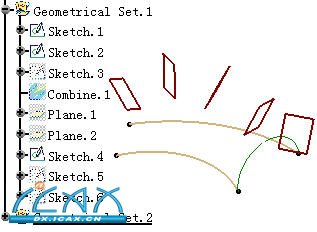

1.基于平面创建的脊线。允许用户选择一系列的平面或平面轮廓作为创建的脊线的输入元素。这里连续选取“草图.4(Sketch.4)”、“平面.4(Plane.4)”、“平面.5(Plane.5)”、“平面.6(Plane.6)”、“平面.7(Plane.7)”作为创建的脊线输入元素,这些元素信息列出在截面/平面(Section/Plane)收集栏中,预览中的3D几何如图4-2108所示。
图4-2108
如有需要,用户可选中收集栏中平面或截面元素然后通过“替换(Replace)”、“移除(Remove)”按钮编辑输入的平面或截面或通过“添加(Add)”按钮继续增加作为创建脊线的平面或截面元素。
如有需要,用户可激活“起点 (Start point)”选项然后为创建的脊线定义一个起点。
如有需要,用户可通过单击“反转方向 (Reverse Direction)”按钮以反转脊线的方向。
2.基于引导曲线创建脊线。允许用户定义两条或以上的曲线来创建脊线。为确保输入的元素位于导轨(Guide)收集栏中,必须先激活(选中)导轨(Guide)收集栏的空白处,如图4-2109所示位置。
图4-2109
这里连续选择“草图.1(Sketch.1)”和“草图.2(Sketch.2)”作为创建脊线的导轨(Guide)曲线,预览中的3D几何如图4-2110所示。
图4-2110
所需元素定义后,单击“确定 (OK)”创建脊线,脊线(标识为Spine.xxx)即被添加到特征树中。
