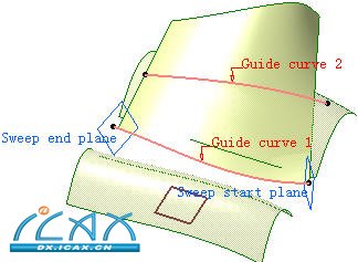

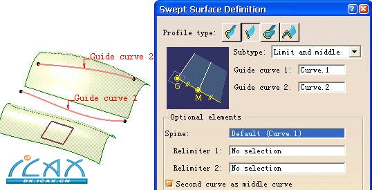

b.极限和中间 (Limit and middle)。该扫掠方式可以说是两限制线的一个子类型,它没有两不可为线性长度延伸输入值,而是以第二条引导曲线作为中间曲线来定义另一侧的线性延伸长度。参考图4-363所示的选择设置,单击预览如图4-364所示。
图4-363
图4-364
