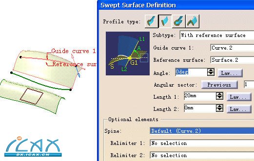

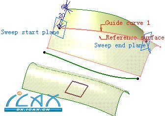

c.使用参考曲面 (With reference surface)。该扫掠类型允许线性轮廓参考于曲面或平面作扫掠运动。如果参考于曲面,则引导曲线必须在参考曲面上,否则系统将无法计算扫掠。参考图4-365所示选择设置,单击预览如图4-366所示。
图4-365
图4-366
