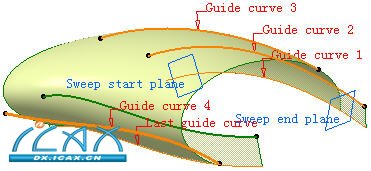

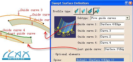

d.五条引导线 (Five guides)。由五条引导曲线定义圆锥轮廓作扫掠创建。参考图4-397所示的选择设置,单击预览如图4-398所示。
图4-397
图4-398
所需元素定义后,单击“确定 (OK)”创建扫掠曲面,扫掠曲面(标识为Sweep.xxx)即被添加到特征树中。
