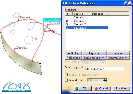

打开打开\Training Part\GSD\ Fill.CATPart文档,然后单击填充  指令,如图4-3100所示依次选取所需元素,单击预览如图4-3101所示。
图4-3100
图4-3101

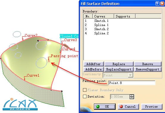

如有需要,可为“穿越点 (Passing point)”定义一个点元素,如图4-3102所示。
图4-3102

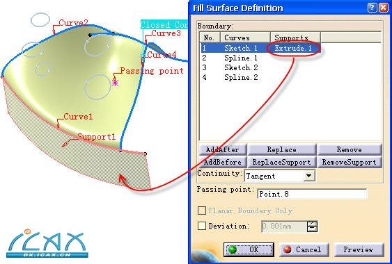

用户还可以为边界曲线定义一个有效的约束面,如图4-3103所示。
图4-3103

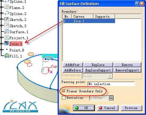

如果用户定义的的边界是非连接的闭合曲线,而且这些非连接闭合曲线存在平面曲线时,可通过开启“仅限平面边界 (Planar Boundary Only)”选项用于仅填充平面曲线,如图4-3104所示。
图4-3104
