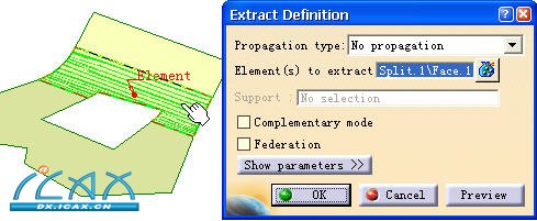

2)提取。该指令允许用户提取曲面、或曲线几何。
打开\Training Part\GSD\ Boundary.CATPart文档,单击“提取 (Extract)”  指令,参考图4-438所示设置选择,结果如图4-439所示。
图4-438
图4-439

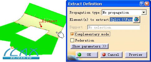

如有需要,用户可以通过开启“补充模式 (Complementary mode)”选项作反向选取,参考图4-440所示选择设置,保留所有子元素后结果如图4-441所示。
图4-440
图4-441
如有需要,用户可以通过不同的“拓展类型 (Propagation type)”选取方式来选取所需提取的几何,有关拓展类型的相关描述请参考边界提取指令的相关内容。
所需元素定义后,单击“确定 (OK)”创建提取特征,提取特征(标识为Extract.xxx)即被添加到特征树中。
