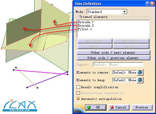

2)修剪。该指令允许用户同时修剪两个或以上的曲面或曲线。
打开\Training Part\GSD\ Trim.CATPart文档,单击“修剪 (Trim)”  指令,如图4-427所示选择需要修剪的曲面,注意尽可能选中图示箭头位置,结果如图4-428所示。
图4-427
图4-428
系统默认保留用户选中位置的一侧,如需改变保留侧,可通过光标直接点击需要保留的一侧或通过单击图4-429所示按钮以反转保留侧。

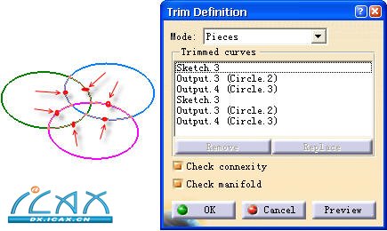

针对闭合曲线,用户可采用“段 (Pieces)”模式进行修剪。该模式只对曲线生效,参考图4-430所示选择相应的闭合曲线,注意尽量选中图示箭头所指位置,结果如图4-431所示。
图4-430
图4-431
