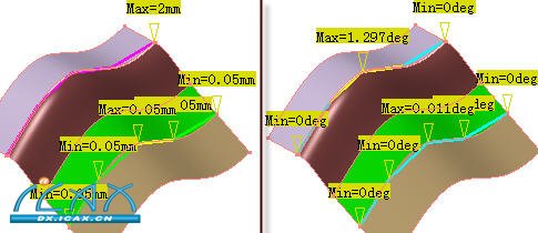

   打开\Training Part\GSD\ Healing.CATPart文档,然后我们事前先分析示例文档中曲面间的间隙与连续性,结果如图4-46所示。

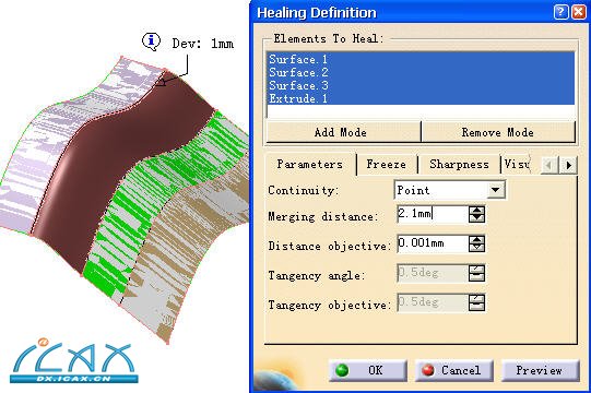

单击“修复(Healing)”  指令,选择图4-47所示中的元素并更改“合并距离 (Merging distance)”为2.1mm,单击预览,变形误差信息显示于萤幕中并指向该元素,如图4-47所示。
图4-47

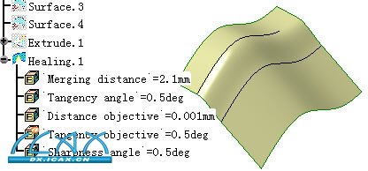

单击确定(OK)后,修复特征创建。利用光顺模式  查看结果如图4-48所示。

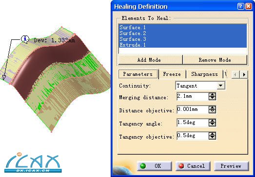

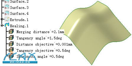

再次重定义该修复特征,将“连续(Continuity)”类型更改为相切并更改“相切角度 (Tangency angle)”为1.5°,如图4-49所示。
单击确定后,修复特征修改完成。利用光顺模式 查看结果如图4-411所示,修复的曲面几何已得到光顺。

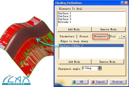

再次重定义该修复特征,切换到“锐度 (Sharpness)”选项卡并选中箭头所示的边界,如图4-411所示。
单击确定后,修复特征修改完成。利用光顺模式 查看结果如图4-412所示,修复的曲面几何已得到光顺,同时被指定的锐度边界未被光顺。
