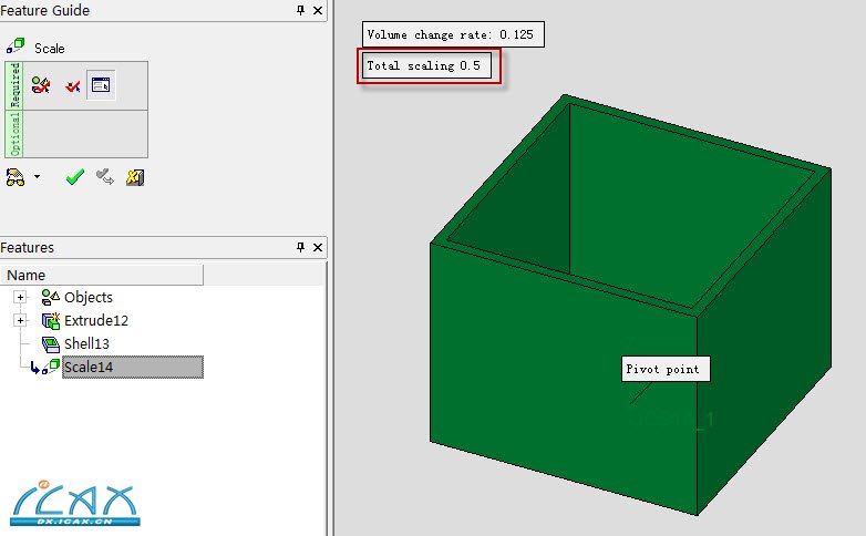

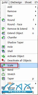

比例缩放
比例缩放指令是将一个原有的物体(点,线,面,实体),按照给定的原始点,对之放大或缩小多少倍而得到新的结果,对象如果是点,则改变的是与选择点与原始点中间的位置变化,因为点是没有实际尺寸大小的,只有坐标值。
例如,以下的图例
确定原始点后,击下中键,出现如下的界面
未做比例缩放之前
扩大两倍后
如果设置是1就是原样,大于1,图素会放大,小于,图素会缩小,不可以输入负数
