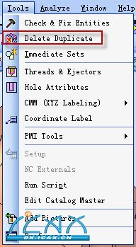

在我们建模的过程中,或是转入外部图档进入Cimatron时,有时会有重复的图素,而这些重叠在一起的图素完全一模一样,光凭眼睛去看,是看不出半点端倪的,要检查图素中有没有重复的图素,CIMATRON有专门的指令来完成。

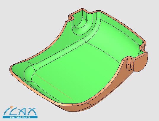

如下图,绿色的这些曲面与实体有重合现象,当然,我们正常工作时,重叠的图素一般不会有颜色不同,这里只是为了区分,故意改换颜色而已,也就是说,事先我们并不知道这些重复图素在哪里。
现在,两边是重合的

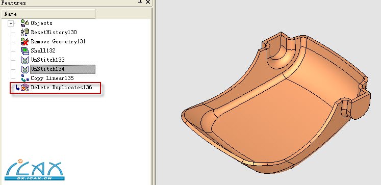

要删除这些重复的图素,因为如果图素有重叠的现象,是不可能缝合成实体的

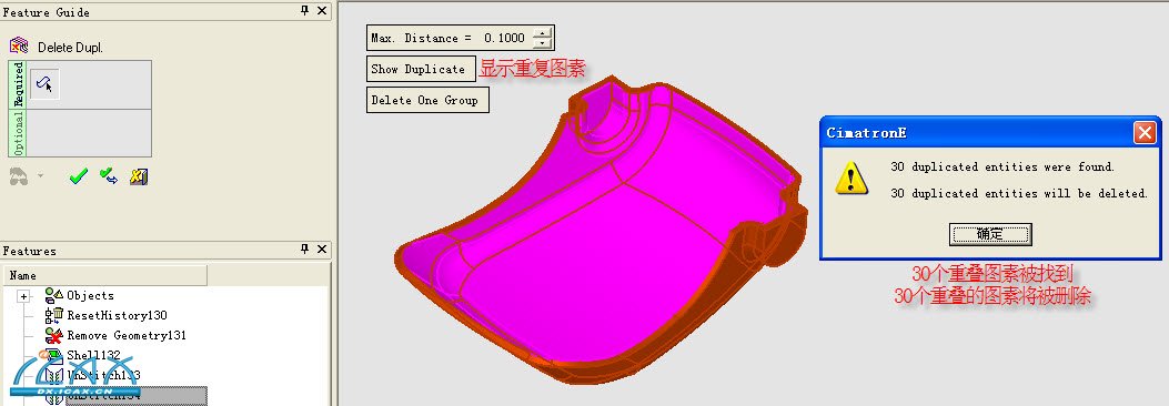

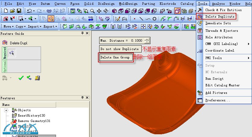

现在启动删除重复图素的指令,并选齐所有的曲面
如果将“不显示重复图素”改为“显示重复图素,那么系统将会将重叠的图素以粉红色显示出来,并有图素个数的提示
此时,如果确认完成操操,那么这些重复的图素将会被删除。

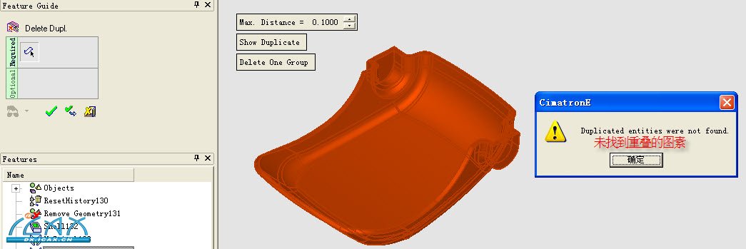

如果所选图素中没有重叠的图素,使用这个指令时,系统照样会有相应的提示

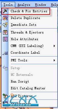

所以,在转入外来图档之后,我们首先要做的,就是检查曲面的这些问题
那么,就要用到曲面检查&修复的指令了
