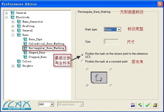

Base(底座)中的Rectangular_Base_Marking(方形底座标识)
标识类型通常为None(无),当选择Round(圆角)或者Chamfer(倒角)下面的三个选项被激活。Size为圆角、倒角的尺寸,当选择最接近参考坐标系时,系统会在方形台的最接近参考坐标系的角上导圆角或者斜角。当选择固定角时,可以自定义倒角的位置。

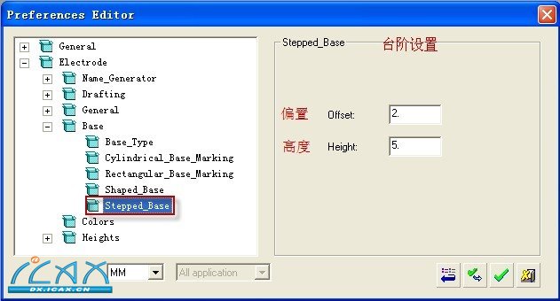

Base(底座)中的Stepped_Base(台阶设置)
带台阶的底座,台阶设置。偏置:以底座偏置一个值来定义台阶的大小。高度为台阶的高度。

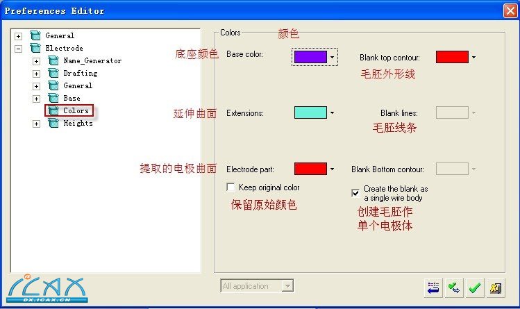

Colors(颜色)
Colors(颜色),在这个位置定义电极各个位置的颜色。保留原始颜色,电极提取曲面的颜色跟模型上的曲面颜色一致。

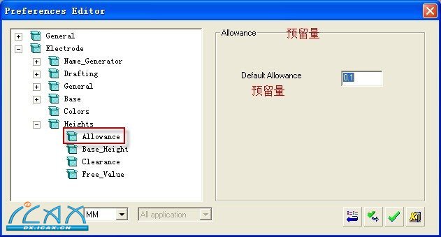

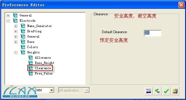

Heights(高度)中的Allowance(预留量)
电极毛胚最高点至提取曲面的预留量。

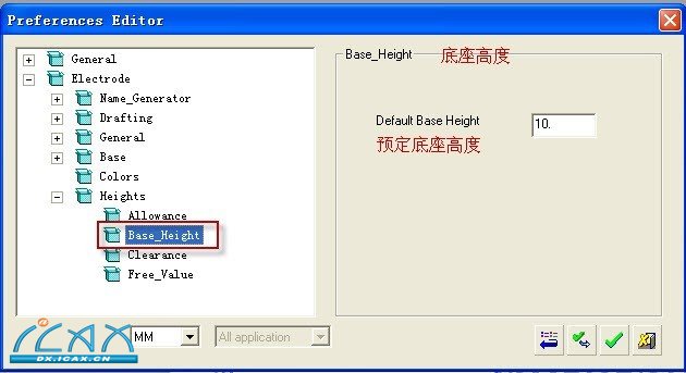

Heights(高度)中的Base_Height(底座高度)
定义底座的高度。
Heights(高度)中的Clearance(安全高度)
底座到模型曲面的高度。

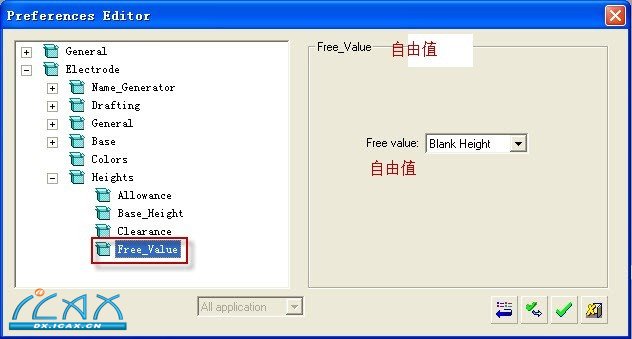

Heights(高度)中的Free_Value(自由值)
自由值有Base Height(底座高度)、Clearance(安全高度)、Allowance(预留量)及Blank Height(毛胚高度)四个选项。底座高度+安全高度+提取曲面高度(固定值)+预留量=毛胚高度。所以只需要定义其中的三个数值,自由值为第四个值,不需要定义,或者称为可变值,通常是选择Blank Height(毛胚高度),因为我们可以去选择适合的材料。
