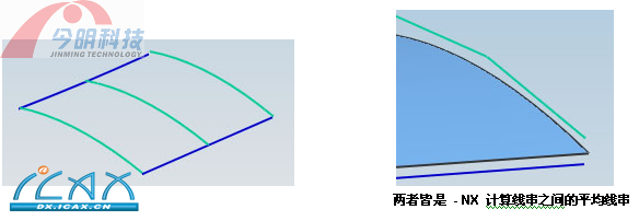

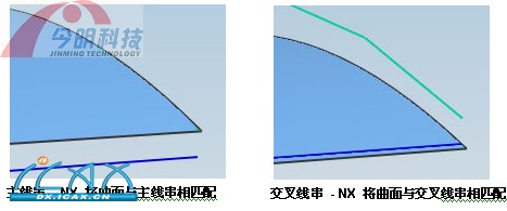

强调:指定生成的体通过主线串或交叉线串,或者这两个线串的平均线串。此选项只在主线串对和交叉线串对不相交时才适用。
两者皆是 - 主线串和交叉线串有同样效果。
主线串 - 主线串更有影响。
交叉线串 - 交叉线串更有影响。
本示例使用了不相交的主(绿色)线串和交叉(蓝色)线串:
图CH16_03
 图CH16_04
