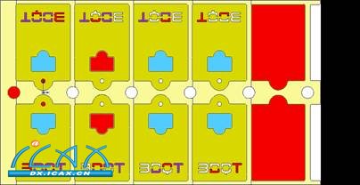

摘要: 排样设计请注意全文中“RMB”的意思是单击鼠标右键。在零件成功展开后,我们可以直接进入下一步的冲模设计,料带排样我们推荐您按以下工序进行:工步准备 • 重新定位零件 • 一出二排样创建排样 ...
参数设计变更
1.        单击 3DQuickPress 导航器    or “Windows键+A”
2.        单击 切换至展开零件窗口。
3.        仅显示原实体模型-选择3DQP的显示按钮显示/隐藏实体,显示/隐藏3DQP模式或两者相互切换模式。
4.        利用草图制作一个原实体的直径为8mm的切口,圆心位于直线中点。
5.        利用快捷菜单重建展开模型 。
6.        切换到排样窗口,利用设计树快捷菜单重建排样料带。
7.        再次应用切料冲头于每一工步。
