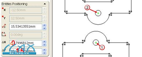

 对齐位置
   5.        放大图形至图示的大小,单击右键清除所 有,后再选择点1和点2,改变成为图示的数据,X为0,Y为15mm。
   6.        两个点仍处于高亮显示的状态,从空白的位置单击中心原点。
   7.        单击 后完成。
