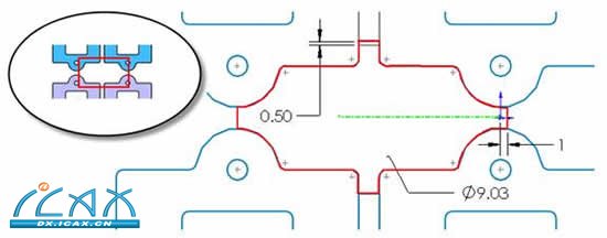

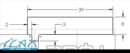

2.        创建如图所示的矩形,完成后从工具条中点快速草绘 。
3.        拖动直线至上图所示的位置。
4.        标注相应的寸法后完成退出草图。

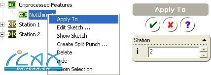

5.        RMB切料冲头选择应用于第2工步。
6.        重复第1步将创建的矩形切料冲头应用于合适的工步切料。

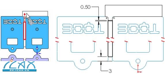

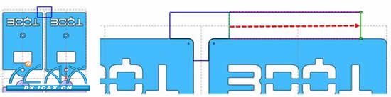

8.        创建如图所示的矩形,按右下图方式拖动,标示如图所示的位置。
9.        在图形窗口空白处点RMB,选择成批创建切料冲头模式。
10.        退出草图模式并点确定继续下一切料冲头特征的设计。
