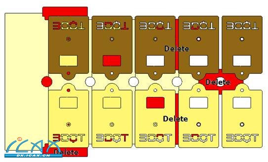

2.        从排样设计管理器中 删除多个切料冲头,我们想删除除切料冲头1和引导针之外的所有冲头。

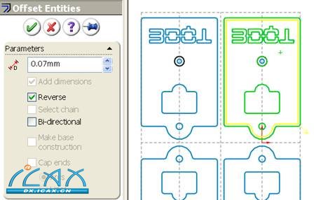

3.        从排样特征管理器中RMB切料冲头1,选择编辑草图。
4.        删除所有的草图实体。
5.        选择上层平面,偏距0.07mm作为切料冲头的切料间隙。
6.        确认OK完成后退出草图。

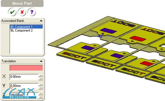

10.        从排样特征管理器中RMB未加式特征 ,选择X成形零件…沿Z方向向下移动BL Component 1距离为10mm。
11.        单击OK完成。
12.        对BL Component 2也重复上步操作
