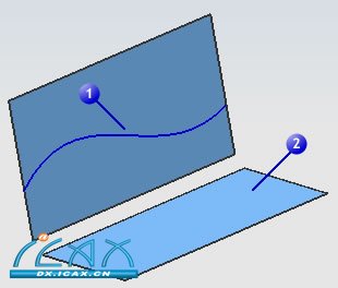

创建面倒圆,让其沿着下面1处的曲线与面1相切,并与2处的面相切,结果如右图所示。
图ch18_15

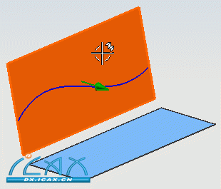

4.  单击第一个面集或体集。选择意图规则在对象选择过程中应用。如果需要反转集的法向,请在图形窗口中双击箭头,或单击对话框中的  反向。
图ch18_16
