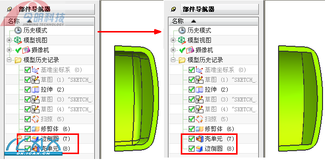

编辑特征顺序,更改模型
在设计中我们在考虑建模顺序时有时会出现特征先后构建的问题,那么编辑特征先后顺序是我们常见的操作,可以通过编辑 特征重排序的方式调整先后顺序,也可以在导航器中直接拖拽需要调整的特征到所需的位置即可。
注意:特征调整会受到其相互的依赖关系影响,即子特征不可以调整至父特征前
