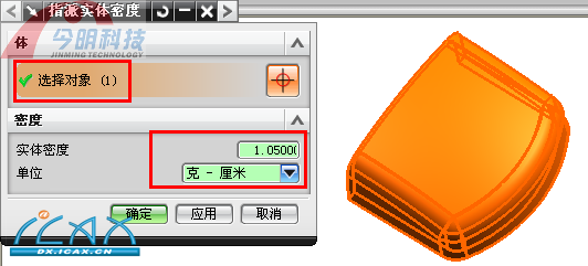

指定产品材料密度
在后期的产品查询中,客户会关心该产品的重量等物理信息,那么NX可以很好的提供查询,但是材料的密度需要在查询前设置好。产品材料为ABS,从供应商处得知该密度为1.05g/cm^3,那么需指定该材料密度,在特征编辑,实体密度命令中指定。
图ch20_08
