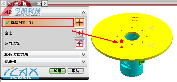

从实例阵列
打开apd_column_seed_assm.prt,,观察模型形状,选择组件阵列命令,在绘图区中选择组件apd_machine_screw.prt,作阵列类型为从实例特征,选择确定,做出阵列结果。
注意:从实例特征的阵列方式必须满足这样的条件,阵列组件中有配对关系,而且阵列位置必须是特征阵列的位置。阵列组件个数也由特征阵列个数决定,并且具有关联性。特征阵列个数改变,组件阵列个数相应变化
