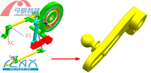

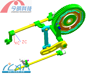

打开文档advasm_clear_assm.prt,观察模型。需要检测组件的关涉情况,组件数目较多,采用间隙分析可一次解决多个组件间的干涉检查。

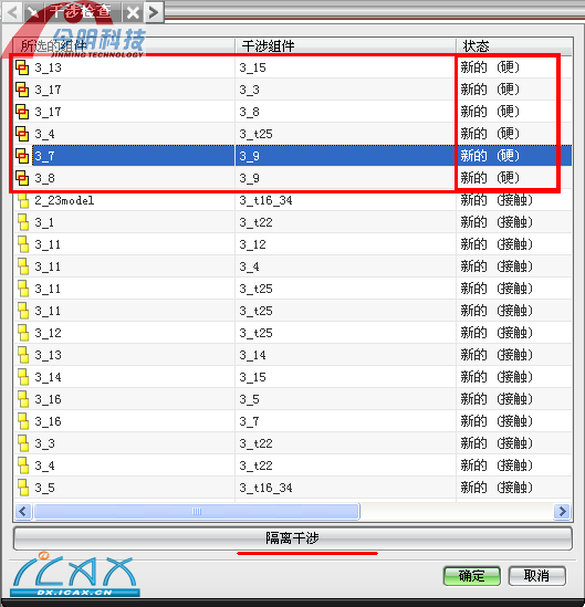

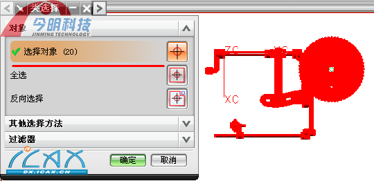

在装配 → 组件 → 间隙检查,弹出对话框后选择所有组件,在干涉检查对话框中分析组件。
图ch05-05

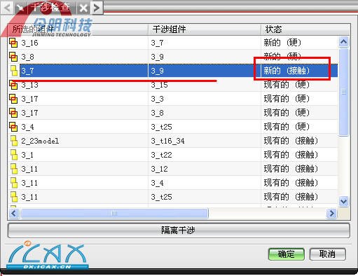

在干涉检查对话框中选中分析组件,绘图区会高亮显示组件对象。选择“隔离干涉”,在干涉检查对话框中,所选组件和干涉组件会对应分开,右侧状态中分“硬”和“接触”,即有干涉体和面或者边缘接触。根据设计需要,检测是否在合理范围内。
图ch05-06
图ch05-07

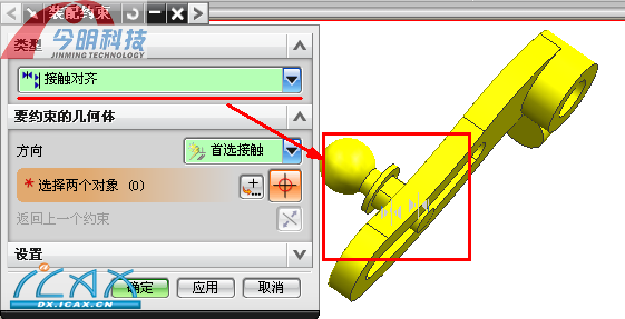

修改部件3_7与3_9的配对关系,添加“接触对齐”的将3_9的圆柱面和侧面由原来的“硬”干涉改为接触配对。
